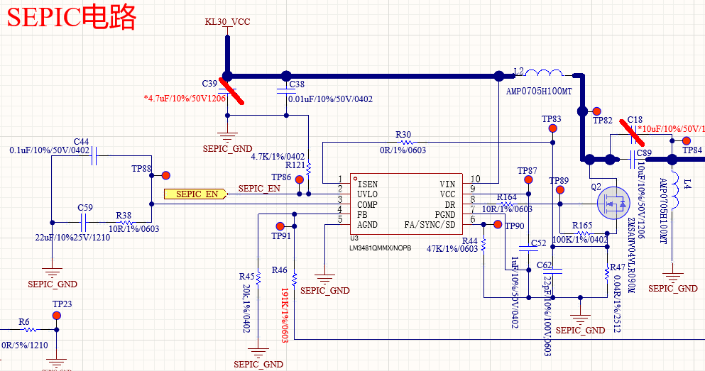

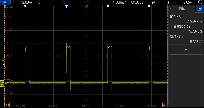

LM3481: 需要确认下LM3481的DR引脚输出波形对照原理图是否符合预期
Part Number: LM3481
  • 您好,
    根据R44电阻值,频率稍微低了(47.02KΩ对应417KHZ)。
    duty cycle请参考数据手册Equation 43 计算
    根据数据手册,DR引脚的额定电压最低可支持 -0.4V,最高可支持7V。
    然而,由于这是一个输出引脚,因此驱动器不太可能输出会损坏自身的信号。
    根据布局和设计的功率水平,这也可能是接地电平上的噪声注入到测量中。
    如果您担心负向过冲,可以添加门极电阻来减慢信号,同时减少过冲。
    芯片产品网页上提供了计算工具,建议使用“LM3481-SEPIC-CALC — LM3481 quick start calculator for SEPIC”工具辅助设计。
