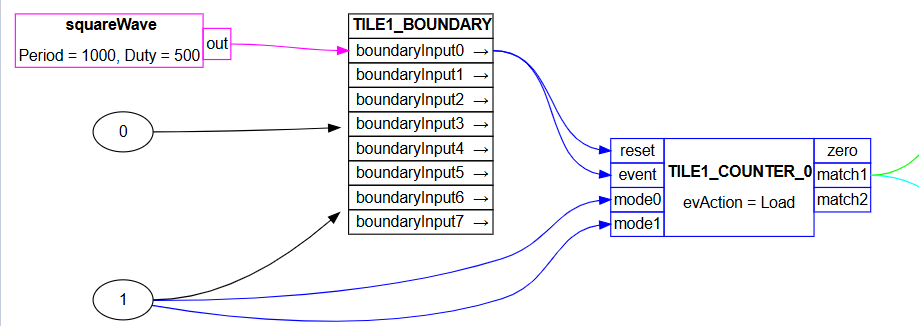

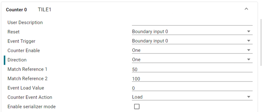

2.Counter配置如下:

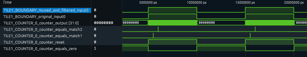

3.查看仿真文件结果为Reset低电平有效,高电平计数器运行。
