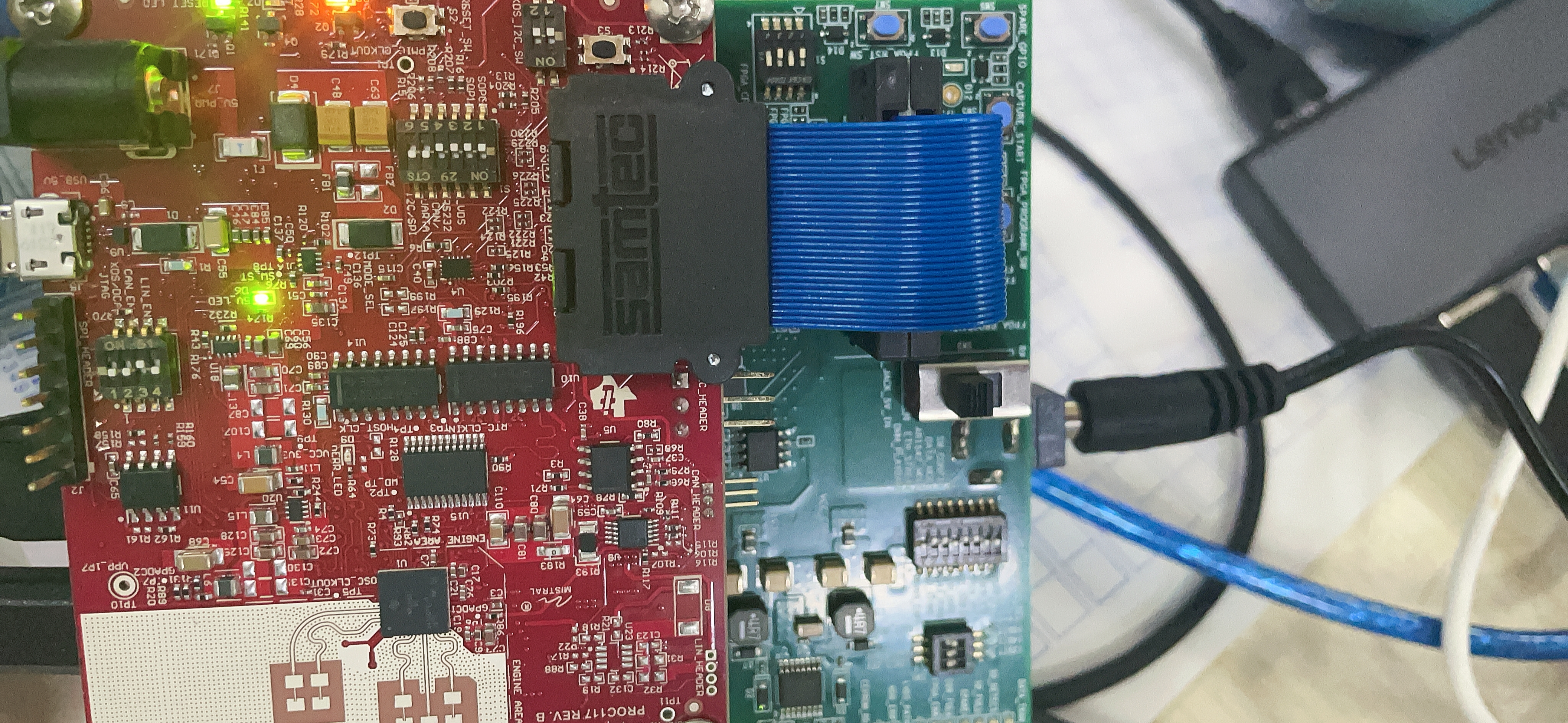

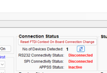

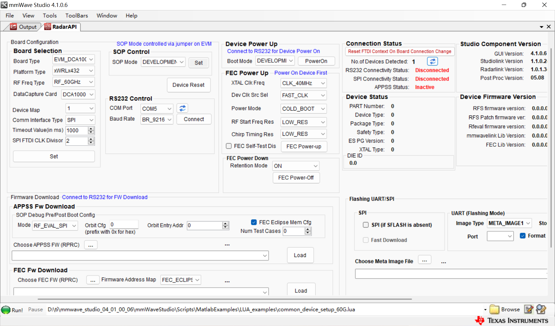

关于你的咨询,电脑能检测到设备,说明板上的 XDS110 调试器芯片 与电脑的 USB 通信正常(驱动安装成功)。
但 IWR6432 核心芯片(雷达处理芯片)本身没有正常运行导致:
它没有启动固件
没有初始化串口和 SPI 通信接口
APSS(Application/Processing Subsystem)处于未激活状态
有可能是下面的原因, 你查看下。
① 固件未烧录 新板子出厂时 Flash 可能是空的,需要手动烧录 SDK 固件
② SOP 跳线设置错误 跳线未设置在正确的启动模式(Flash 启动模式),你看看评估版或DCA1000EVM的跳线配置
③ 电源供电不足 USB 2.0 端口或劣质 USB 线供电不够(IWRL6432 需要较大电流)
④ 驱动/软件版本不匹配 Uniflash 或 MMWAVE SDK 版本过旧
仔细看一下user guide,看看操作设定上有没有偏差。
