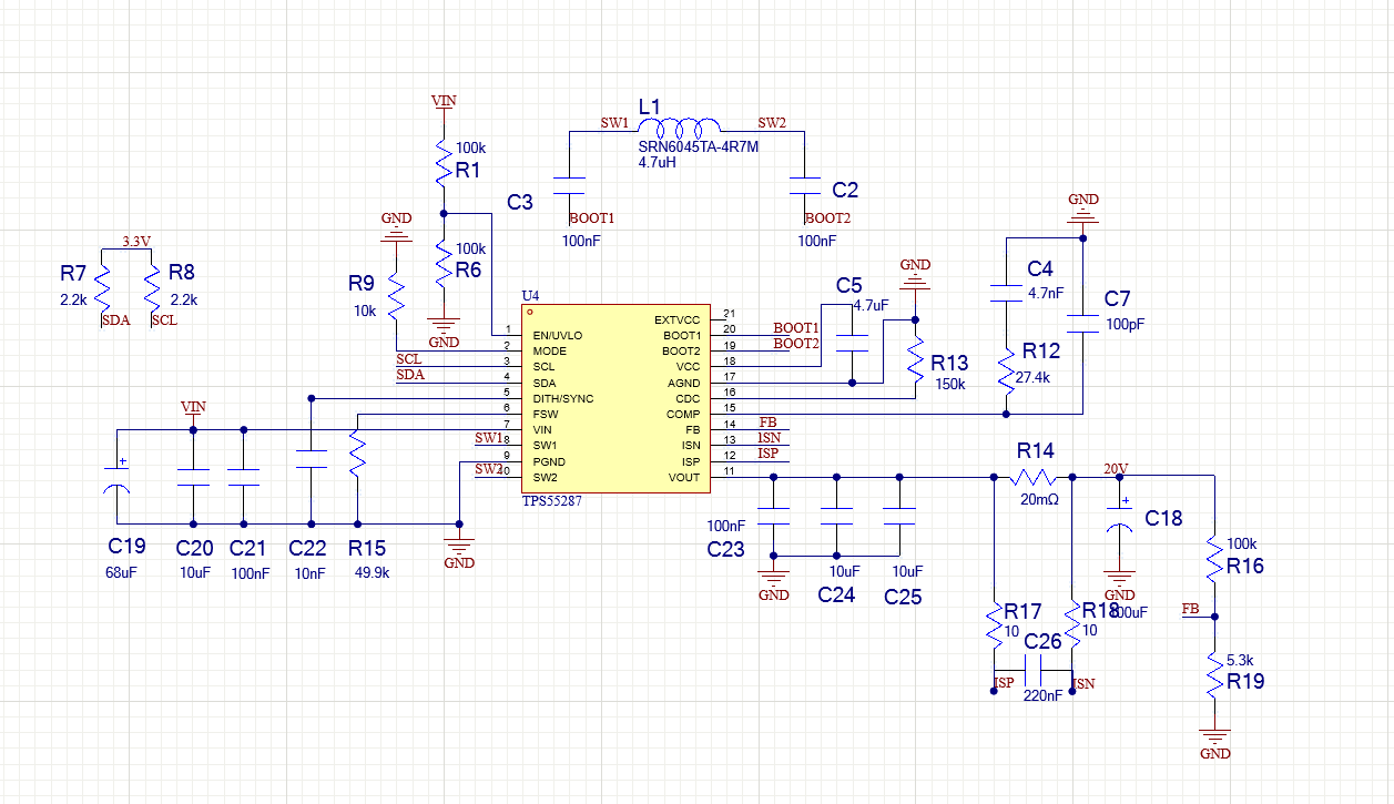

我们希望设计一个9-36V 输入电压 20V输出电压的设计 下面是我的原理图 我在调试demo时发现 电路Vout 0V, BOOT1 BOOT2 4.3V, Vfb 0V, VCC5.2V,COMP 0V 能帮我检查一下原理图哪里有错误吗 我没有使用I2C通讯,希望可以默认输出20V
