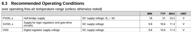

你好,我是用三个TPA3255做一件6通道的音频功放,原理图是按规格书做的,其中PVDD是从GVDD(主路电压是36V15A)通过DC-DC降压到12V/1A,提供给GVDD的,电压电流非常稳定。但是我发现一个问题,当三个TPA3255的GVDDA/BC/D同时串有3.3欧姆,并联0.1UF对地时,功率输出上来一点点,就会进入保护了。把三个TPA3255的GVDDA/BC/D引脚上的0.1UF全部去掉之后,输出失真到30%THD,都不会保护(这样输出才是正常的)。如果停掉其中两个TPA3255不用,只保留一个的话,GVDD有0.1U电容,那么输出也是正常的。反正就是有两个或者3个TPA3255同时运行就不行。分开独立时钟运行也不行,共用时钟也不行。
那么我的疑问是,当同时使用多个TPA3255一起工作时,去掉这GVDD上的0.1UF电阻,只保留这个3.3欧姆电阻,是否可靠运行?或者这个RC改如何取值呢?
