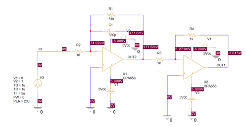

在使用PSPICE-FOR-TI对OPA656进行仿真时提示仿真失败仿真原理图如下:
但是删除第二级,只留第一级时仿真是成功的。

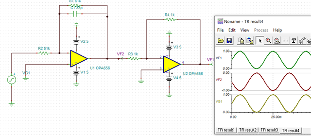

您好,通常我们在对运放进行AC,DC传输特性的时候,使用TINA进行仿真,波形比较直观也便于分析。
输入源是一个0~1V的正弦信号吗?频率是多少?稍后我用TINA 对您的电路进行仿真,看是否没问题。
使用是的脉冲源,电压幅度是0~1V,升时1us,上升沿1US, 下职务沿为5us, 脉宽设为0,周期20us
抱歉回复晚了,我用TIINA按照您的电路进行了仿真,没有问题.对于运放的仿真, 通常我们是推荐使用TINA对其进行AC和DC 以及传输特性的仿真,使用起来非常方便.
