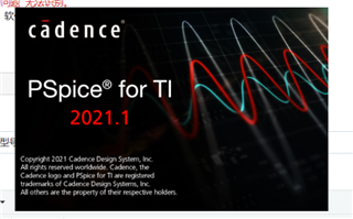

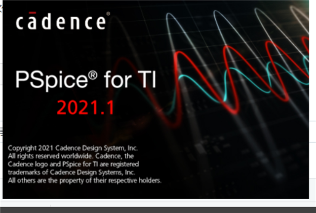

PS PICE win10 安装无法使用的问题
打开到这里之后就自动没有了,看不到软件界面
我的系统是WIN10 64Bit
  • 有没有哪位小伙伴们知道这个是什么情况?谢谢

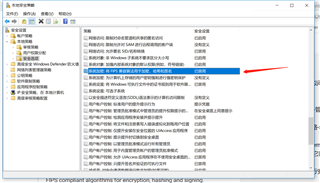

  • 您好,关于您的这个问题,请参考下面的帖子,和您的问题类似,请参照帖子中给出的建议,确认下是否能解决您的问题,如果不能,我这边会继续跟进:
    1.   Open Windows Control Panel->Administrative tools->Local Security Policy
    2.   On the left hand side column, select Local Policies->Security Options
    3.   On the right hand side column, select System Cryptography: Use FIPS compliant algorithms for encryption, hashing and signing. Double click on this and set it to disabled if it is enabled.
    4.   Restart the machine and perform installation again.
    https://e2e.ti.com/support/tools/simulation-hardware-system-design-tools-group/sim-hw-system-design/f/simulation-hardware-system-design-tools-forum/1009731/pspice-for-ti-cannot-install-pspice/3733167#3733167
  • 您好,感谢您的回复,我有确认 FIPS compliant algorithms for encryption  这个是禁止状态的,

  • 好的,关于您的这个问题我帮您再确认一下哈。
  • 您好,在第一个帖子里您发的两个图片中,第 一个是点击yes,之后显示的第二个画面对吗?然后就进不去页面了,是吗?
  • 是的  点击YES之后就啥也没有了
     消失了
    选NO也是一样的情况
  • 再确认一下哈,是点击yes或no,出现的右边这个画面,然后就进不去了,停留在这个画面是吗?
    还是说这个画面也消失了, 啥也没有了?
  • 全部消失了
        不管是点击YES 还是 NO   这个页面就会消失,然后就没有然后了
  • 这个是我使用的系统版本
  • 按照您的提问,
       我的回答是:是啥也没有了
