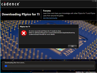

输入账号和密码后不能安装,显示如图片!

    您可以附上图片中提到的文件吗
  • 16:55:01 2021年10月27日 : parameter count = 1
    16:55:01 2021年10月27日 : -wrapper
    16:55:01 2021年10月27日 : Initializing
    16:55:01 2021年10月27日 : Downloading URLs file from : https://pcb.cadence.com/startPages/PSpiceTI_data/TI_URLs.txt
    16:55:02 2021年10月27日 : Response Content length = 1724
    16:55:02 2021年10月27日 : C:\Users\Administrator\AppData\Roaming\Cadence\PspiceTIInstall\TI_URLs.txt bytes downloaded = 1724
    16:55:02 2021年10月27日 : Reading Json URL File
    16:55:02 2021年10月27日 : setting media download server URL from Json File
    16:55:02 2021年10月27日 : setting Dll path from Json File
    16:55:02 2021年10月27日 : Chws URL is: https://cdsplicwc.cadence.com/chws/b2c/v1
    16:55:02 2021年10月27日 : DownloadServerPath is: https://software-dl.ti.com/pspice/esd/installer
    16:55:02 2021年10月27日 : parameter count = 1
    16:55:02 2021年10月27日 : -wrapper
    16:55:03 2021年10月27日 : ReleaseVersion in XML: 17.40.007 InstalledVersion on system:
    16:55:53 2021年10月27日 : error_code cdsVblRegisterInstallation: VblSuccess
    16:55:54 2021年10月27日 : error_code cdsVblRequestLicense: VblSuccess
    16:55:56 2021年10月27日 : Set Installation and Home Directory()
    16:55:56 2021年10月27日 : Setting default Installation directory : C:\Cadence\PSpiceTI
    16:55:56 2021年10月27日 : Reading CDS_HOME environment variable
    16:55:56 2021年10月27日 : CDS_HOME is not present or is empty. Need to set CDS_HOME.
    16:55:56 2021年10月27日 : First time installation. CDS_HOME will be set to default HOME directory.
    16:55:56 2021年10月27日 : Checking if CDS_HOME directory exists and whether user has permission to create it.
    16:55:56 2021年10月27日 : HOME directory exists. Checking for write permissions in :C:\cds_spb_home
    16:55:57 2021年10月27日 : Checking for memory space
    16:55:57 2021年10月27日 : Memory space available
    16:55:57 2021年10月27日 : Target Dir: C:\Cadence\PSpiceTI
    16:55:57 2021年10月27日 : Working Dir: C:\cds_spb_home
    16:55:57 2021年10月27日 : Silent ini file created
    16:55:57 2021年10月27日 : 调用的目标发生了异常。
    16:55:57 2021年10月27日 : An exception occured when downloading file : https://software-dl.ti.com/pspice/esd/installer/software/data1.cab
    16:55:57 2021年10月27日 : An exception occured when downloading file : https://software-dl.ti.com/pspice/esd/installer/software/0x0409.ini
    16:55:57 2021年10月27日 : Deleting partially downloaded file: 0x0409.ini of Size 0
    16:55:57 2021年10月27日 : Deleting partially downloaded file: data1.cab of Size 0
    16:56:06 2021年10月27日 : https://downloads.ti.com/pspice/esd/installer/software/data1.cab?tracked=1 Status is OK
    16:56:06 2021年10月27日 : Starting download of data1.cab   Attempt no 2 DataSize is 31794545
    16:56:07 2021年10月27日 : File download completed without any errors. Url = https://software-dl.ti.com/pspice/esd/installer/software/data1.cab
    16:56:07 2021年10月27日 : An exception occured which is causing the program to close.
    16:56:07 2021年10月27日 : Details of exception are : 调用的目标发生了异常。
    16:56:07 2021年10月27日 : Stack Trace for the exception is    在 System.RuntimeMethodHandle.InvokeMethod(Object target, Object[] arguments, Signature sig, Boolean constructor)
       在 System.Reflection.RuntimeConstructorInfo.Invoke(BindingFlags invokeAttr, Binder binder, Object[] parameters, CultureInfo culture)
       在 System.Security.Cryptography.CryptoConfig.CreateFromName(String name, Object[] args)
       在 System.Security.Cryptography.MD5.Create()
       在 TIPSpice.Utilities.GetFileChecksum(String filePath)
       在 TIPSpice.FileDownloader.StartDownload()
       在 System.Threading.ExecutionContext.RunInternal(ExecutionContext executionContext, ContextCallback callback, Object state, Boolean preserveSyncCtx)
       在 System.Threading.ExecutionContext.Run(ExecutionContext executionContext, ContextCallback callback, Object state, Boolean preserveSyncCtx)
       在 System.Threading.ExecutionContext.Run(ExecutionContext executionContext, ContextCallback callback, Object state)
       在 System.Threading.ThreadHelper.ThreadStart()
    16:56:07 2021年10月27日 : Message: An error occurred and PSpice for TI needs to close.
    Refer to cdsPspiceTIlog.txt at C:\Users\Administrator\AppData\Roaming\Cadence\PspiceTIInstall for error details.
    16:56:07 2021年10月27日 : https://downloads.ti.com/pspice/esd/installer/software/0x0409.ini?tracked=1 Status is OK
    16:56:07 2021年10月27日 : Starting download of 0x0409.ini   Attempt no 2 DataSize is 22480
    16:56:07 2021年10月27日 : File download completed without any errors. Url = https://software-dl.ti.com/pspice/esd/installer/software/0x0409.ini

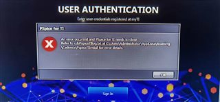

  • 按照JC Zhu方法可以安装,但是装第2台电脑出现另外一个问题!!
  • 对于这个error,您可以附上图片中提到的.txt文件吗

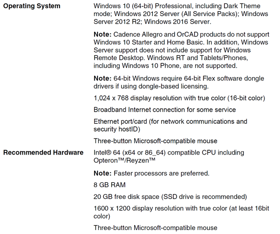

  • 另外安装PSPICE对电脑硬件和操作系统有什么要求没有?
  • 安装要求如下:
  • 那第2台电脑有可能是系统问题,Win7系统!
  • PSPICE-FOR-TI不支持在WIN7 系统
