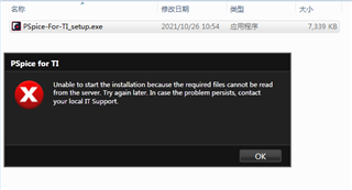

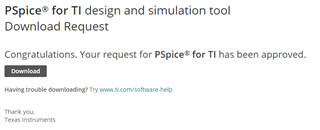

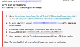

我在TI网站发送了PSpice-For-TI的使用申请,收到了申请通过的邮件;按照邮件地址下载了PSpice-For-TI_setup.exean安装文件。
但是安装时出现了问题:
1)邮件说明:
2)下载安装包:
3)安装报错:
但是安装时出现了问题:
1)邮件说明:
2)下载安装包:
3)安装报错:
补充一下,在另外一个帖子中看到的,确认网络正常
打开显示 sucessfull connection。
能正常下载Pspice_Lib_Version.txt文件
您好,点击.exe安装文件就报这个错误是吗?
是什么操作系统?
您好,您的这个问题我再确认一下。或者别登录VPN或者用自己的网络再安装试试呢?
您好,已确认,Pspice for TI不支持win7的操作系统。
