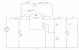

请问用Tina-Ti软件是否可以打开TI官网上下载的Pspice仿真模型文件,如果可以打开,要怎样操作可以打开?如果不能,用什么软件可以打开仿真?谢谢!
黄色是我用spice model导入到TINA中的。原理图是在webench中下载的:
而这款器件也可以直接使用webench。 在产品主页的“Design&development"有。直接点击open design:
