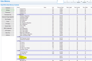

BQ4050的通信地址可以更改吗
您好,可以的,您可以在数据存储器中更改地址。 不过请注意,您只能把这一动作作为最后一步执行,否则的话会更难操作 bqStudio。
希望以上回答对您有所帮助,如有其他问题请随时联系我们。
