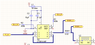

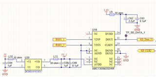

TIDM-1000的案例中,测量电感电流用的是电阻,而没有用到霍尔传感器的信号,是否可以省略霍尔传感器。

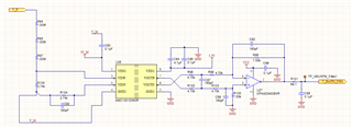

主电路中的输出电压VBUSP和输出电压测量电路中的V_P应该是同一个端子吧?原理图中应该用同一个名称吧?
