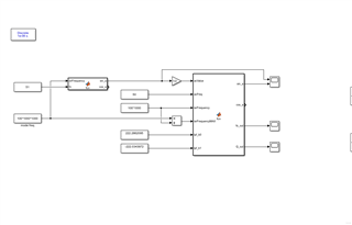

使用TIDM-02008项目中软件锁相环的算法,该算法Solarlib.pdf中的理论介绍
simulink仿真参数:TTPLPFC_AC_FREQ为50Hz,TTPLPFC_CONTROL_ISR_FREQUENCY,lpf_b0和lpf_b1参数与TIDM-02008所使用的参数一致。
simulink仿真过程:输入51Hz频率的交流信号(50Hz交流电网中有可能出现的频率),看波形图是否能锁定,发现fo输出频率和q轴无法稳定下来。

simulink仿真结果如下
q轴输出
输出频率
为什么呢?是lpf_b0和lpf_b1参数不对吗?计算lpf_b0和lpf_b1表格中“Error Band”的具体含义是指什么意思?本人研究一段时间了,非常期待您们的回复!
