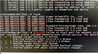

您好,我们使用TUSB4041这颗芯片遇到一下问题:
TUSB4041芯片的USB下行口会偶发出现DP/DM交叉的情况,出现概率50%,请问是怎么出现的呢?

您好,
您的意思是眼图不好吗?检查下供电电源看是否存在比较大的噪声造成的?
调节32pin USB_R1上的电阻值可以打开眼图,如下文档说明:
您说的出现DP/DM交叉的情况,具体是什么意思?出现概率50%,是指一个产品出现这种现象的概率是50%,还是所使用产品中有50%的产品会出现这种现象?
关于识别芯片ID的问题,我再确认下
下行端口DP/DM极性是由下面寄存器控制的,如下截图,如果您上电后没有进行配置寄存器而发生的极性对调,那么应该是因为customPolarity 位就是0
没有配置的话,那么下游端口极性就是从OTP ROM加载的值。下游端口极性需要编程 OTP ROM或通过 I2C 和 SMBus 接口进行配置。
是的,通过IIC或SMBUS读写,都可以。
