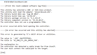

新人求解,XDS100V2连接评估板TAP_FPGA1 JTAG。但是一直无法识别,CCS5.5 建立100V2的ccxml文件, test connection 一直报错。而且电脑无法识别100V2 的串口。
然后也没有找到关于评估板TAP_FPGA1 JTAG管脚的接法。

需要先解决com口无法识别的问题,建议可以重新装一下xds100驱动。
https://software-dl.ti.com/ccs/esd/documents/xdsdebugprobes/emu_xds_software_package_download.html
另外可以多做一些交叉实验,例如更换usb线或者电脑。
确保板子供电正常。
好的,感谢。重新安装了一遍XDS100的驱动,还是无法识别串口。但是在别的电脑上可以识别。
板子是TI的TMDSEVM6678LE, 只有评估板,没有对应得仿真器子卡,咨询了仿真器厂商,他们说理论上支持。我试试别的电脑安装个CCS看看。
这个板子有板载的仿真器xds100,通过usb线连到pc就可以了。
