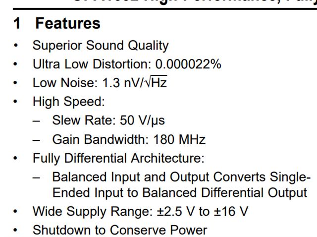

您好,单端转差分,可以考虑使用音频全差分运放OPA1632这款,这是一款专门用于音频的运放产品,它的特性如下:
