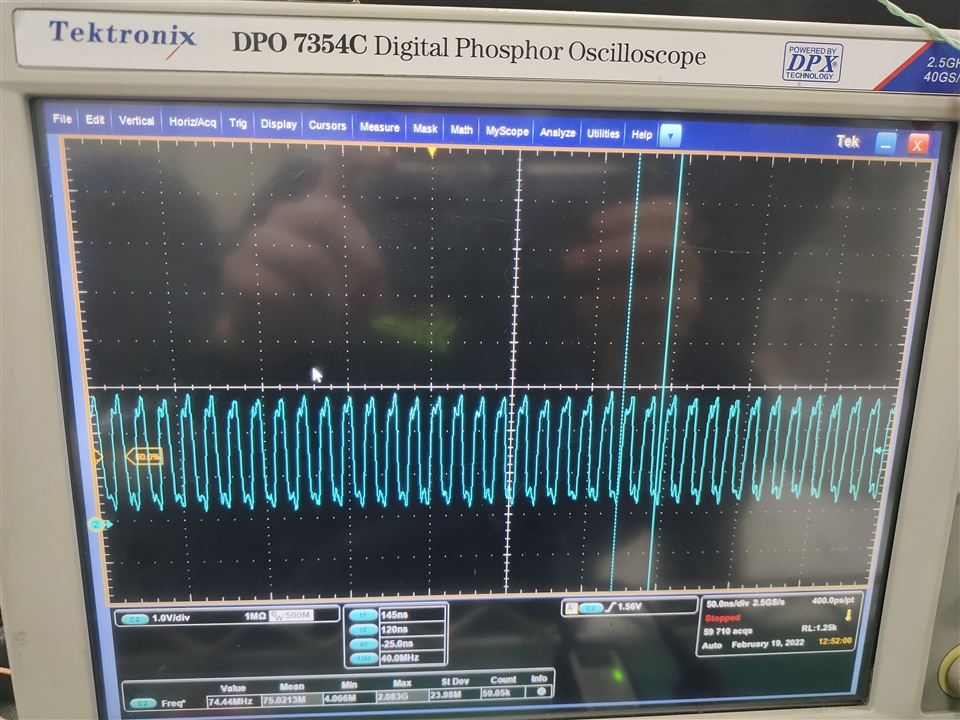

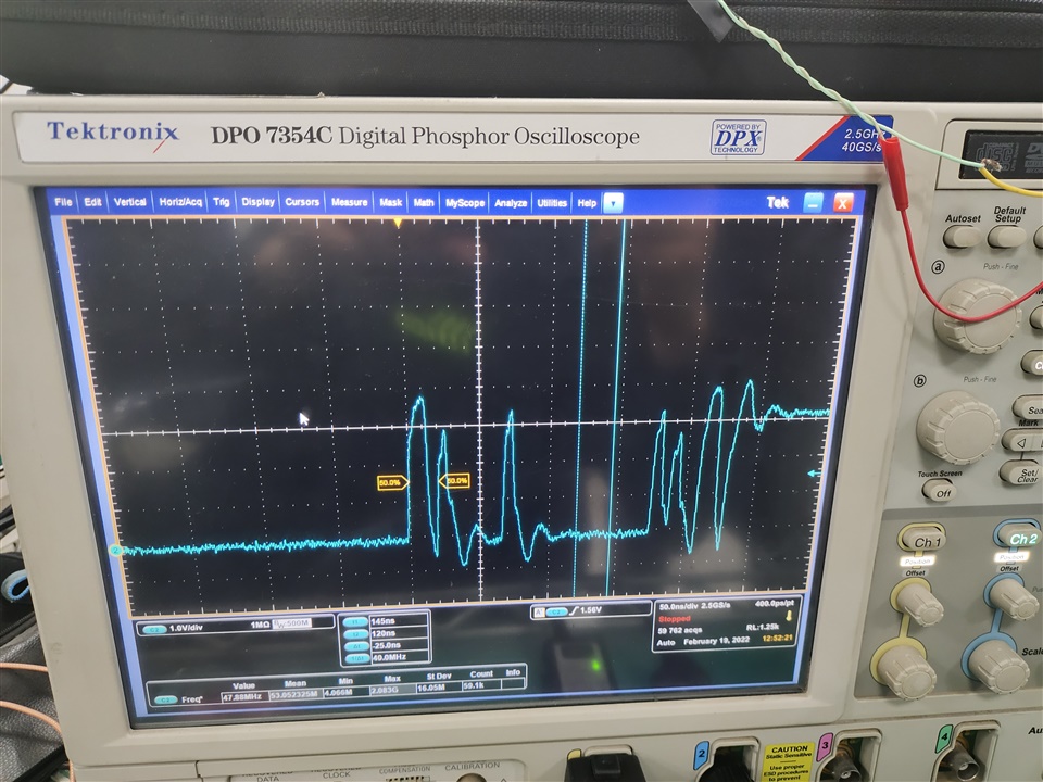

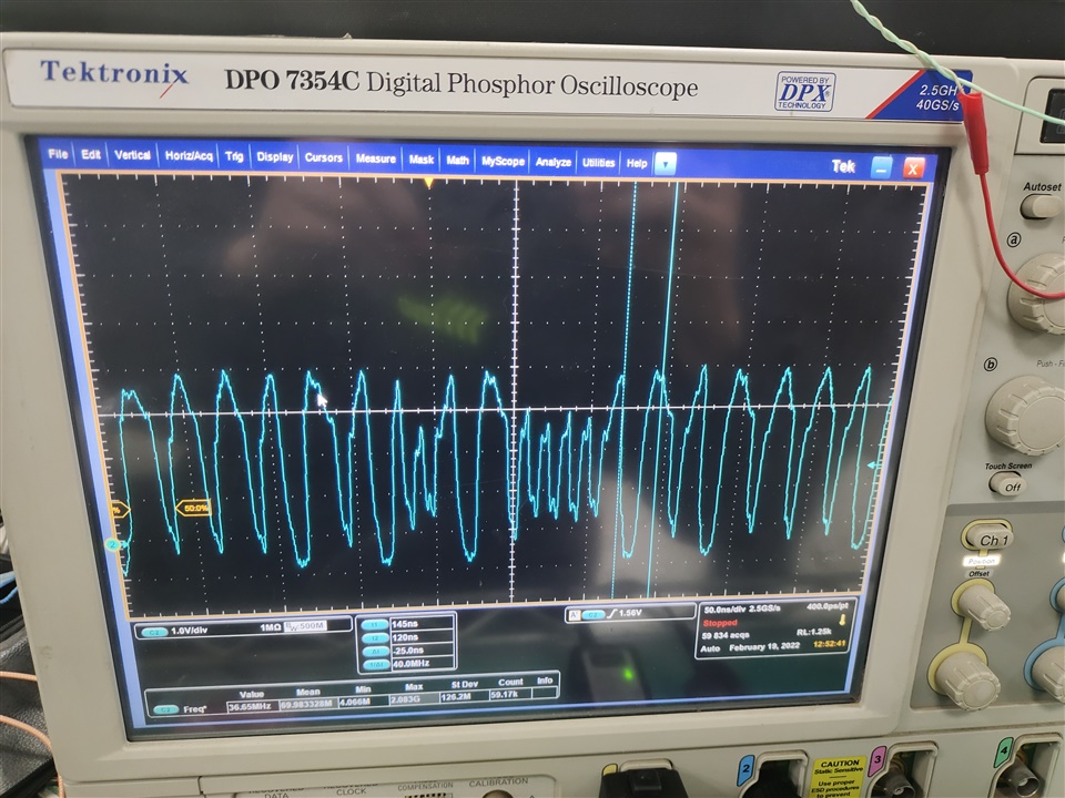

外部使用dvi视频源,tfp401a和fpga之间串接33欧姆电阻连接,通过fgpa抓取信号。发展输出的24bit中有很多bit输出与视频源输入的数据不一致。降串接电阻断开后直接用示波器量tfp401a的输出,发展也不正常,与fpga抓取的现象一致,请问哪位知道是什么原因吗?同步信号和de信号正常,时钟正常
没有,直接接进来的!只有部分数据线输出不对,也试了不同的分辨率,现象都一样,甚至更换了不同批次的芯片现象也一样,更换显卡,使用hdmi输出接入到板卡也一样。这个问题和外部输入的信号质量也有关系吗?应为部分数据线是对的
您好,我看了下TFP401A输入端内部已经集成了终端匹配电阻。
直接示波器测量TFP401A的输出端,发现不正常,是怎么不正常,建议附上波形看下。最好和DE,HS,VS的波形一起也附上看下时序。
您采用的是双像素模式还是单像素模式?
单像素模式,所谓部分数据线不对就是有些数据线在de有效时固定为低,有些数据线无规则变化,但是注入的数据是让每一位数据线都按照010101这种规律跳变的,好的数据线就可以量到很好的类似正玄波的规矩波形
抱歉回复晚了,单像素模式输出是奇偶像素按顺序输出啊,看您的波形,并不只是QE输出不正常,奇偶都有不正常的。
您更换芯片试了没?
