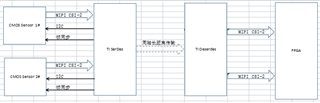

           双目sensor3D立体显示,接serdes的目的是链路中有一段需要长距离传输5米左右。
           1,两颗sensor型号相同(OV2740),输出分辨率为1080P@60fps,数据接口为1lane data+clk MIPI CSI-2。控制信号为I2C
           2,两颗sensor输出需要同步,sensor本身有帧同步信号输入,需要外部控制。
以下疑问请帮忙解答,感谢!
        1,如上图所示TISerDes芯片是否支持两颗sensor接入?
        2,帧同步信号,硬件上怎么接?
        3,以上用法能否保障Deserdes之后输出的两路视频信号是同步的?
        4,如果serdes芯片只能接一路sensor,那么两颗sensor分别接两颗serdes,这样还能保障两路保持同步吗?
  • 您好,输入兼容MIPI CSI-2的串行器目前有三款,DS90UB953,DS90UB953A和DS90UB935. 但是这几款输入没有双路的呢
    输出兼容MIPI CSI-2的解串器有十款如下:
    https://www.ti.com/interface/high-speed-serdes/fpd-link-serdes/products.html#p404=Deserializer&p2427=MIPI%20CSI-2
    在解串器输出接的FPGA,是4 lane的CSI 输出接的FPGA吗?那么前端串行器输出是几lane输出呢?
    解串这边的器件我建议可以考虑下DS90UB940,在其数据手册的Figure 28. Data-Path Configurations 给出了几种应用,您可以看下哪种符合您的需求:
    https://www.ti.com/lit/ds/symlink/ds90ub940-q1.pdf

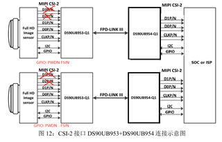

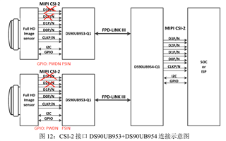

    如上图所示, cmos sensor使用的型号是OV2740 输出是2lane mipi   1080P@60fps  RAW10bit 数据格式
    串化器端:data rate=1920*1080*60*10*(1+25%)=1.55Gbps  ,953每lane支持的带宽为832Mbps,按照这个计算带宽是满足的。
    解串器端:如果按照图上所示954输出1个port的MIPI,对于SOC/ISP怎么分离处理两路sensor的数据呢?
                     或者如下图,解串器也是用两颗。 从sensor到串化器到解串器 ,两路是独立的。关于解串器的疑问还请给予解答,谢谢!
