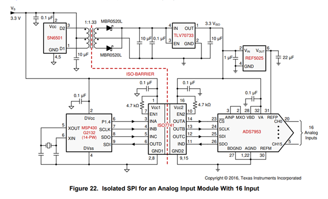

TI数字隔离器件中左右芯片之间的距离有作用?
TI数字隔离器件中左右芯片之间的距离有用吗?所有的隔离不应该是取决于串联的电容器吗?两颗电容之间的串联线越短越好吧?
  • 您好,我们的数字隔离器内部是电容隔离原理,不需要外部接电容。
    数字隔离器左右芯片之间对距离好像没有特殊要求,比如需要将隔离器靠近driver还是receiver端的要求。
    比如这个典型应用中,可以看到,MSP430和ADC输入输出之间不需要自己外加电容隔离。
