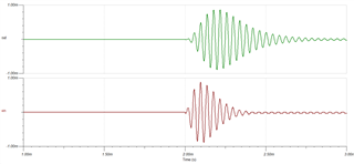

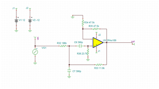

25KHz脉冲信号经过Sallen-key型25KHz二阶带通滤波器后,周期被延展了,这是什么原因,应该怎么解决。

滤波器改变的是信号的幅值、频率和相位。信号周期被延展,这个主要是频率的变化。我想您可以通过对输入和输出信号进行FFT,然后对信号的频率进行前后对比,以查看滤波器是否按期望带宽进行工作。
仅从波形上的感性分析,我没有更好的建议。
