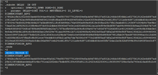

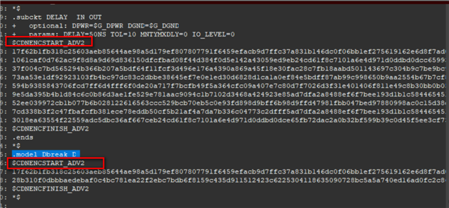

在仿真时,出现提示“INFO(ORCAP-2446): Instance D1: transmitter, PAGE1 (190.50, 116.84). refers to an imported model containing transistors or diodes. For such models, PSpice for TI supports a minimum of one and maximum of three markers”,其中为D1为BAV99二极管;仿真完成后,通过“Add traces”添加测试节点时,在下图的左边节点框中,发现电路中许多测试节点未显示,而且d中间的igtal、cirrents等选项无法选择,去掉D1部分电路在进行仿真,又恢复正常,。。
另:更换过Bav99HY模型,出现同样的问题,请问该如何解决
