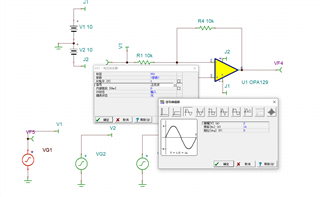

Tina 的电压源怎么使用,感觉有时候可以输出,有时候输出不正常,请帮忙列举正常操。谢谢
不好意思,您还咨询了电压源,电压源是固定电压。
电压发生器是变化的,类似信号发生器,比如我要给运放一个+-1V的正弦波输入信号,那么就选择电压发生器。
对的,指的偏置电压,比如+-1V的正弦波,DC这里设置1,那么正弦波即为0~2V了。
