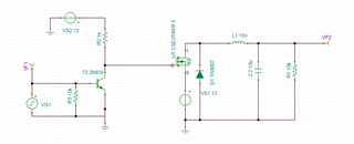

在网上看了通过控制PWM占空比 使mos管通断就可输出0-12的可调电压,仿真后总是实现不了。
只有当电感为1h 电容为100n的情况下 输出电压=占空比*12;但是这种情况电感太大,不变使用。 有没有好点的设计方法呢

TI没有类似的电源方案,可以将PWM信号通过RC滤波成直流,来调节降压芯片的反馈,不过这个属于电源转换。但是不清楚你的PWM和输出电压的对应是否需要带负载?还是单纯的信号转换?
您好,这个电路是需要带负载的,负载最大功率12V*8A=96W,
我这边是单片机输出的3.3V的PWM波形,想通过该波形控制负载的供电电压,负载电压1-12V,12V供电时最大电流8A,这种电路能不能达到设计要求呢
