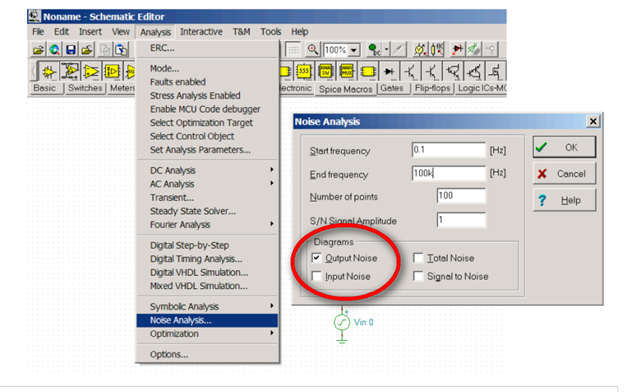

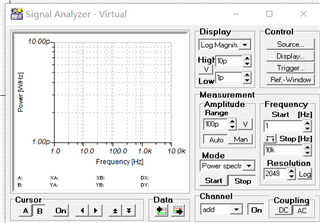

请问tina ti的signal analyzer如何使用,我想测量放大电路的功率谱密度
  • 您好,signal analyzer 一般很少用。
    关于您提到的功率谱密度,是否指的是输入电流噪声和输出电压噪声随频率的变化,然后根据P=UI计算得到的功率谱密度?
    如果是的话,可以在Analysis- Noise Analysis,然后选择input  noise和output noise得到随频率的曲线。
    如果我这边理解的不对,再讨论。
