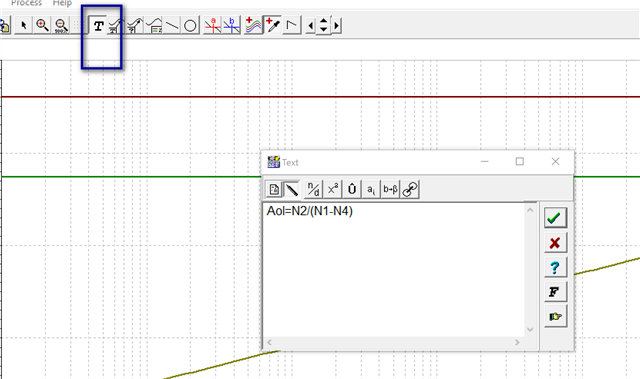

在TINA中,各个输出的探针能够正常得到曲线,但是如何将公式也加入到曲线中呢?如下是怎么实现的
您好,点击T这里,打开是一个文本。然后编辑您想要编辑的内容。

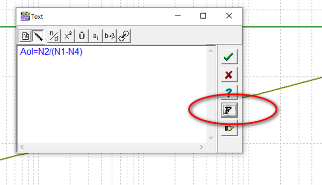

然后点击右边F这里,是对字体的编辑,有字体颜色和字体类型。最后点击绿色√完成即可插入。
