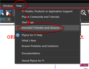

TI model库没有了吗?怎么添加?谢谢。
您是用的哪个版本的 PSPICE-FOR-TI?安装PSPICE-FOR-TI软件时应该是预装了 TI models 的。
上述FAQ连接提到的是登录Capture ,您从开始菜单搜索Capture ,找到Capture app登录试试?
win10系统之前的windows系统,开始菜单默认在左下角。我的电脑左下角就显示了一个搜索框。可能不同的操作系统这个搜索框位置不同,就是键入“Capture” 后搜索,会出现有关Capture的应用程序。
已确认我上述附的链接是对于商用版的SPB 添加TI models的方法,对于PSPICE-FOR-TI ,是从Help菜单Reinstall TI Models and Libraries进行安装的,如下截图所示。这个安装过程是需要一段时间的,如果安装过程有什么问题,请反馈在这里。
