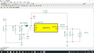

如图,使用LM27313_TRANS的PSpice Model Library模型生成了LM27313_TRANS.TSM,并且导入,但是仿真有问题,VF1处的电压为4.95V。
请问这个是什么原因?
我是想按照LM27313手册上的参考电路先搭接一下,看能不能运行,再考虑按照设计需求修改设计,但是,参考电路都还没有运行成功。
我想知道是不是模型导入的问题,还是其他什么问题?
另外,我从TI网站下载的该芯片模型,是可以在Cadence的仿真中正常运行的,输出电压也对。

应该是模型的问题,如你所说,电路本身没有问题。

我是按照这个步骤操作生成和导入模型的,是否有问题?
或者说您这边有没有正确的导入模型的方法?
HI
应该是有问题的,TI仅仅是提供模型,需要对应的软件来仿真使用,但是并没有提供模型的制作方法。
