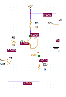

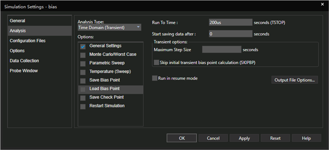

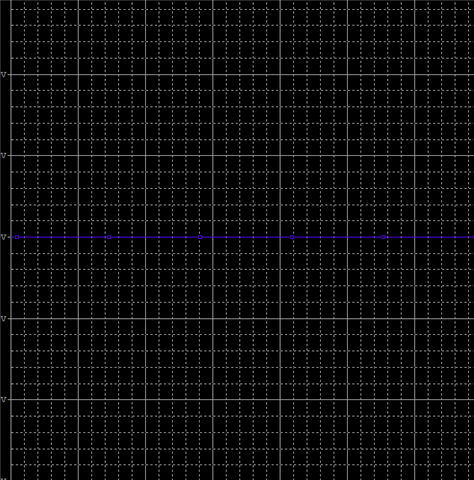

怎么输出波形,仿真配置怎么配置

所附电路图输入信号源是否需与供电电源共地?修改下这里再仿真试试;
模型如果是第三方的,请按照此FAQ检查模型导入是否有误:[FAQ] PSPICE-FOR-TI: How do I import a 3rd-party model into PSpice for TI?
打开下面链接将网页拉至最底部,有PSpice for TI的仿真教程,请查看:
