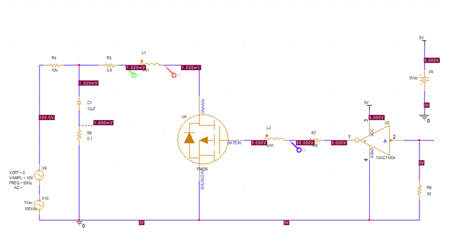

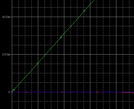

电感电压有,电流为何没有,怎么回事?
您好,电感是在Spice model的库文件里选择的还是其他第三方导入进去的?
建议选择耦合(0.8~0.9系数)的电感进行仿真。 否则可能会导致波形比较奇怪或者不正确,参考类似帖子:
