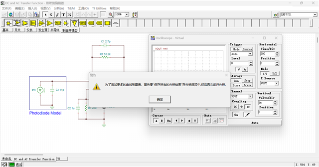

请问这个怎么解决?
您好,
您在做什么操作时出现上述警告?您可以附上您的仿真文件吗?
DC and AC Transfer Function.TSC
运行分析前要做ERC检查,可以看到U1的1脚没有连接,如果U1电路不使用可以删掉。
您是要做DC和AC transfer characteristic 分析吗?我运行了下没有报错,可以运行。还是说您需要使用示波器显示什么出现的警告?
