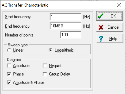

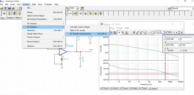

点击TINA中的Analysis-AC Analysis-AC transfer characteristics,然后输入起始频率和终止频率,将需要仿真的参数勾选上,比如pase,amplitude等,点击OK即可。
另外,也可以参考我们的精度实验室培训视频,关于稳定性的讲解在OPamps的第7部分:
