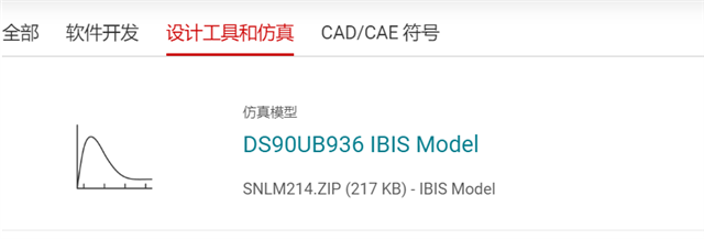

  • 您好,通常在器件的产品主页的“设计工具和仿真”里会提供仿真模型,有些器件提供了Pspice model,有些提供了IBIS model,具体型号要看下提供了哪些模型,有些运放既提供了Pspice 模型,也提供了TINA reference model。
    比如DS90UB936这颗,只提供了IBIS model。
