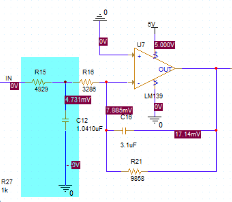

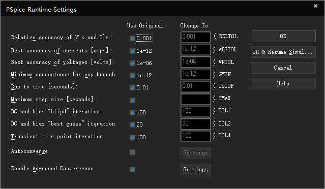

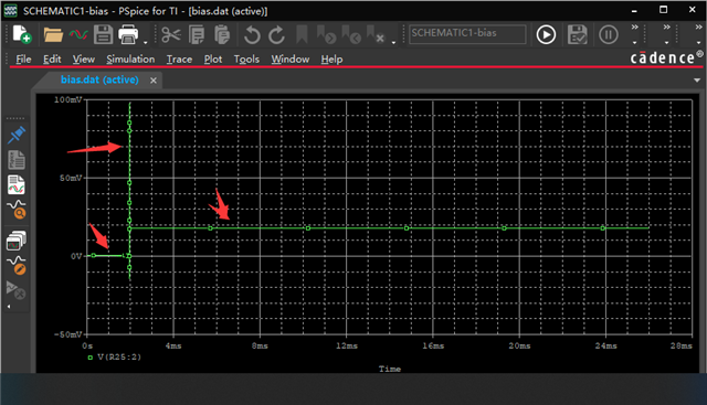

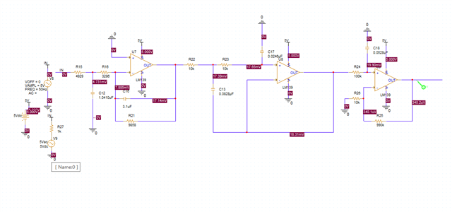

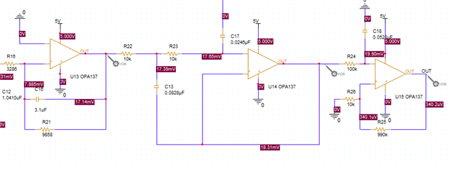

换成OPA137运算放大器也是不行出现不收敛的情况,怎么解决
您具体输入的是什么信号?频率和幅值分别是多少?看第一个图中是频率50HZ的信号,是吗?
下面R15和C12组成的低通滤波器截止频率是32HZ,如果您输入50HZ信号的话,那么这个信号会被滤掉的

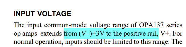

另外,OPA137最低输入共模电压是(V-)+3V,如果5V供电,最小输入电压也就是3V,请注意满足这一点。
