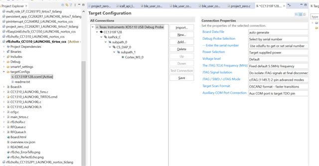

你好,xds100V3通过脚本调用DSlite.exe对cc1310芯片进行程序下载时,如果一台主机上连有两个sdx100仿真器,该如何通过xds的序列号来指定使用哪个仿真器进行下载?
Uniflash 快速入门指南中对此进行了记录。
请查看使用 CLI 检测板以及此处链接的快速入门指南的多个启动板部分。
