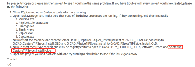

好的,我已将此问题发布在E2E论坛“Simulation, hardware & system design tools ”版块,将由专门的design tools 工程师提供帮助:
