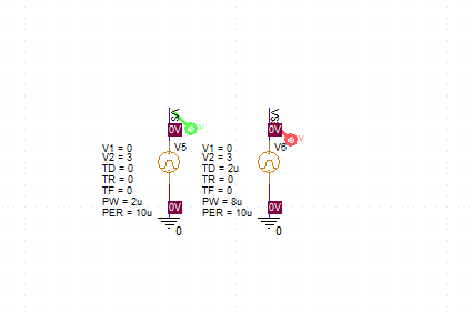

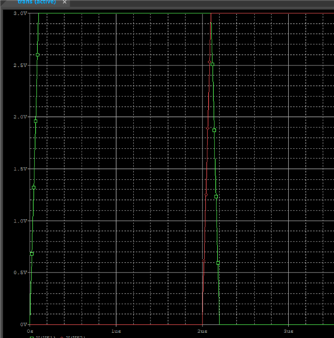

1.按照图示所示进行波形发生器进行参数设置,TR和TF时间长度太大,可以使用理想波形发生器吗
2.同一个工程下可以对两个原理图页分别进行仿真吗
3.仿真时能否禁用某个模型呢,谢谢

1、可以,信号源都是根据仿真需求进行设置的,一般实际应用的信号都有上升时间和下降时间。
