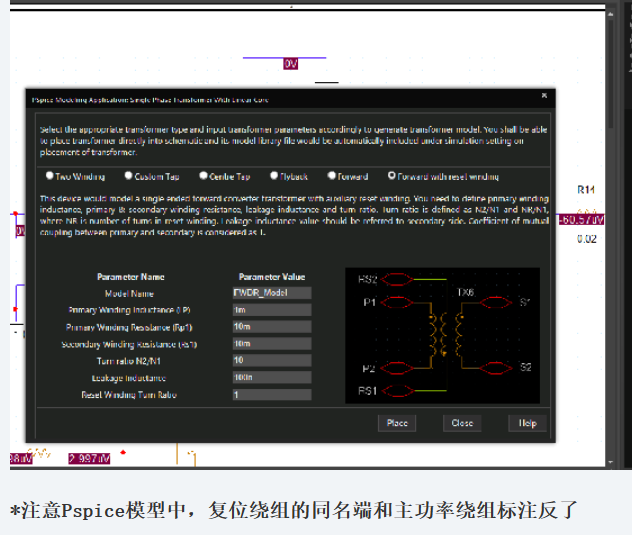

PSPICE-FOR-TI: 带退磁绕组的变压器 同名端真的标反了吗
Part Number: PSPICE-FOR-TI
还想问,退磁绕组是P边的还是S边的
