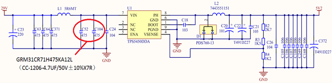

1、设计与应用条件:U1输入电压29.2V±0.5V,U1输出电压5.4V,输出电流3.5A max
2、设计的两个方案原理图如下: 方案一:
备注:其中C52/C104为陶瓷电容:GRM31CR71H475KA12L(CC-1206-4.7UF/50V±10%X7R);

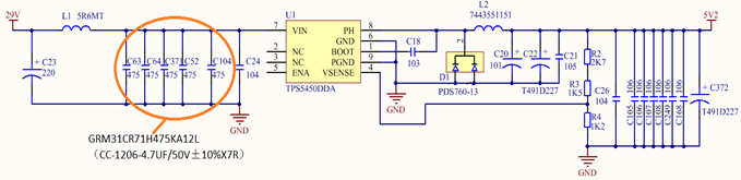

方案二:
备注:其中C63/C64/C371/C52/C104均为陶瓷电容:GRM31CR71H475KA12L(CC-1206-4.7UF/50V±10%X7R)(datasheet 如插入附件); 其中,两个方案差异为:U1输入端L1的位置不同; 其中,方案1和2的器件相同,
主要器件参数如下:
代号 |
型号说明 |
代号 |
型号说明 |
C20,C22,C23 |
VZH220M1HTR-0606(50V/22uF) |
C105~C108,C168,C249 |
C3216X7R1C106KT(CC-1206-10uF/16V±10% X7R) |
C63,C64,C371,C52,C104 |
GRM31CR71H475KA12L(CC-1206-4.7UF/50V±10%X7R) |
L2 |
10uH/9A |
L1 |
5.6uA/1.6A |
U1 |
TPS5450DDA |
D1 |
PDS760-13(7A/60V) |
3、问题:
1) 请问方案一和方案二的原理图方案,技术上是否都是可行的?
2) 方案一中,U1输入端为LC滤波电路,其中L1前端为铝电解电容和陶瓷电容,L1和U1输入端为陶瓷电容,此设计是否满足器件设计要求?
3)方案二中L1所在位置变更,是否会对U1性能和可靠性带来不同的影响?可否确认是变好还是变差?
