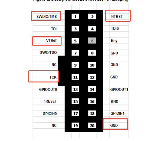

XDS110仿真器,连接MSPM03519芯片的时候,仿真器连接电脑D1灯是绿色的、D2不亮;CCS烧录后,D1灯是绿色的,D2灯变红,能够正常运行程序,但是不能够正常复位。主要是通过这些引脚接到芯片,能不能帮忙看看是什么问题

请确认XDS110是TMDSEMU110-U Debug probe | TI.com 还是LP-XDS110 开发套件 | TI.com.cn ?
能够正常运行程序,但是不能够正常复位。
是说MSPM0G3519重新上电后可以正常工作,但用XDS110无法复位MSPM0G3519?
您好,
请参考XDS110 Debug Probe文档“Table 3”,两个灯都亮说明XDS110工作正常。
如果您想使用 “ 5-pin 1149.1 JTAG connection (including TRSTn)” ,请参考 XDS Target Connection Guide
