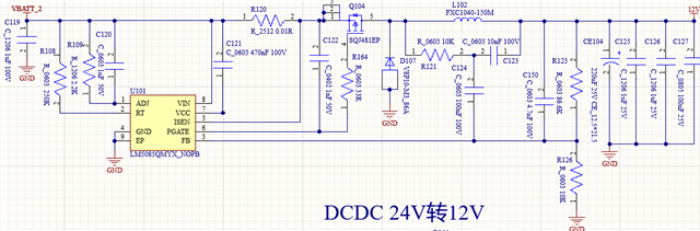

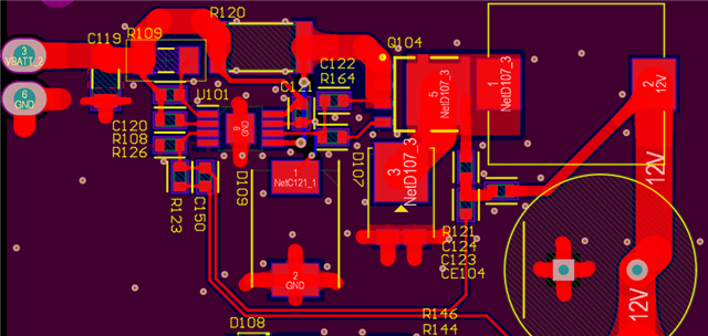

亲爱的TI同事你们好,请问为什么我设计的电路带载5A一段时间后,输出12V对地短路会导致芯片损坏呀,我看芯片是有过流保护的呀
