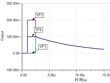

基本电容共享仿真问题
Other Parts Discussed in Thread: TINA-TI
我在使用运放仿真时发现一些基本电容仿真的问题,去掉运放之后基本电容电路如下,三个电容容值都为300pF。首先SW1,SW3打开分别对C1,C2充电,充满后关闭,随后打开SW2,SW4,这样三个电容会进行电荷共享。问题在于最后一步,共享节点瞬时变成正确的电压值100mV,但随后一直在持续对外放电导致节点电压在降低,我理解这时候根本没有电流通路,为什么能够一直往外放电呢。不知道是我理解有错还是TINA在这种情况下的计算有误,希望有大佬能提出建议。图二图三分别为电压和电流
