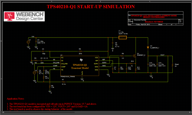

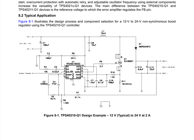

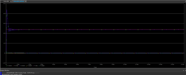

按照 TPS40210-Q1 的 datasheet 典型应用电路,在 Pspice for ti 中进行原理图瞬态响应仿真,发现输出异常,请TI工程师帮忙查看问题原因。

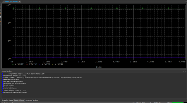

    感谢您使用 e2e 论坛。 很遗憾听到您这边没有运行仿真。 您是否正在使用产品页面上提供的 PSpice for TI 模型?
    https://www.ti.com/lit/zip/slvm863

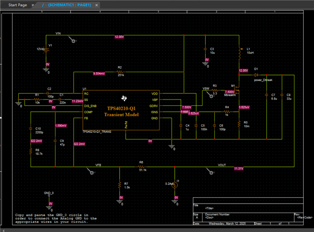

    此模型应附带即用型测试台设置。 您能否下载此模型并尝试运行此默认测试台以查看其是否正常工作?
    随后将向我们展示 PSpice 版本没有问题、我们可以开始对电路进行调试。
    如果默认测试台在您旁边工作、您也可以使用此测试台作为起点、并根据您的要求修改原理图。

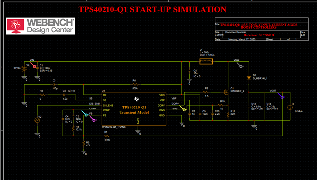

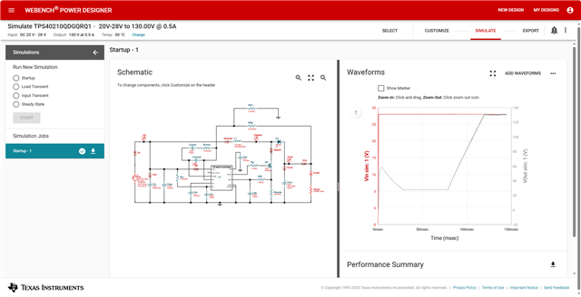

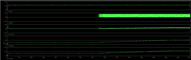

  • 你好,测试台模型正常运行,但我将参数修改为webench版本仿真的对应参数后,仿真结果和webench的仿真结果不同。
  • 您好
    感谢您的反馈。 如果我理解正确、那么仿真器件在修改后无法启动、对吗? (图片分辨率较低、因此我不能做很多细节) 我注意到您将软启动电容器更改为1.2 μ F。 这将导致更长的仿真时间。 您是否可以使用与默认测试台相同的软启动时间运行仿真、以检查器件是否根本启动?
