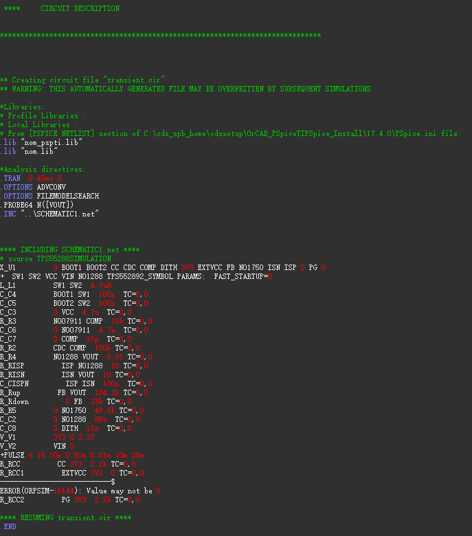

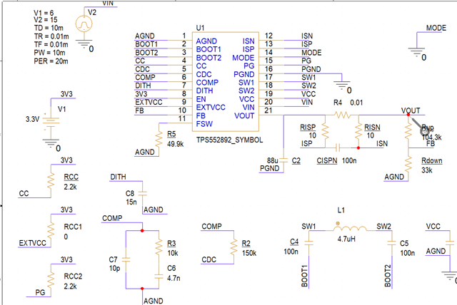

請教各位熟悉PSpice for TI的先進,
初步使用這套工具進行模擬TPS552892,
出現了Value may not be zero錯誤,
請問我是不是有什麼地方接錯或設定錯誤了
謝謝

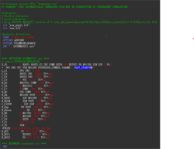

但是,又出現一個問題---他說我有一個undefined parameter- fast_startup,
但是, 我檢查過我沒有看到這參數,
他是TPS552892本身的model參數嗎?
您知道要去何處定義嗎?
謝謝
