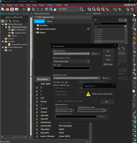

我參考網路上一篇文章分享如何倒入元件庫
Pspice for TI: 导入外部库(如:Cadence自带库)-CSDN博客
在這個步驟遇到困難,
如下圖所示,一直跟我說要填入part name,
但卻無法在part name空格輸入文字,
請問是我有什麼疏漏嗎?
謝謝
Dear Vivian,
謝謝您的回覆與幫忙...
但是,Implementation Name與Part Name看起來好像是lib和olb載入後就會產生,
也不能讓我自行輸入
不曉得是否是我自行下載的lib和olb檔案有問題?
TI不是所有的芯片都提供模型,客户可以在官网输入型号,然后进入产品页找到对应的模型自行下载。
您可以在官网随意找一个给出了Pspice模型的芯片,导入一下试试。
Dear Vivian,
謝謝您, 確實使用TI官網下載的lib與olb即可按照網路上的SOP操作
看來有可能是第三方的模型有相容的問題
