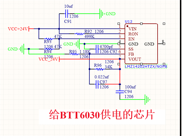

关于LMZ14202H参考数据手册上的应用电路来设计24V输出,这种方案可行吗?我想要输出的最大电流是2A

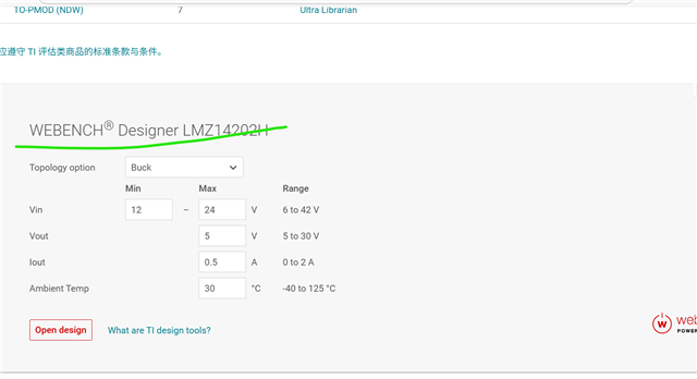

找到下方链接中图片的位置,输入您的Vin,Vout,Iout,点击open design之后会生成参考电路,然后您自行比对您目前的电路。
LMZ14202H 数据表、产品信息和支持 | 德州仪器 TI.com.cn
