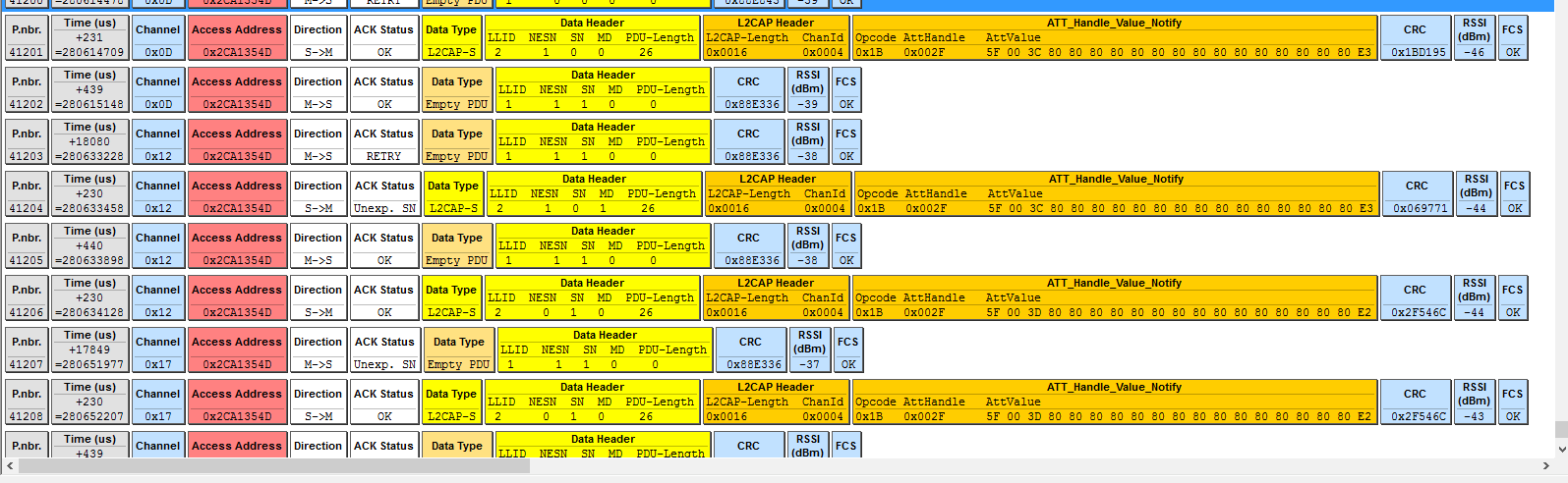

现象是这样的,cc2541做为从机,给手机发数据,原本是发送
5F 00 3C 80 ..... E3
5F 00 3D 80 ......E2
这两帧不一样的数据的,但是从空口数据中来看,从机重复发送了这两帧数据帧,并且,在发送完这两帧数据后,cc2541蓝牙断开,并且关闭广播。
请问这是什么原因导致的呢?概率大概为7%。
请各位大神帮忙分析啊~在此谢过了!!!
数据抓包图如下:
