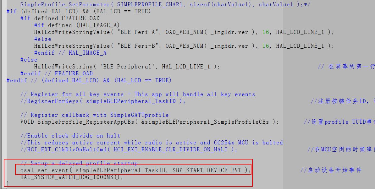

1.在“非”低功耗模式下,看门狗正常;

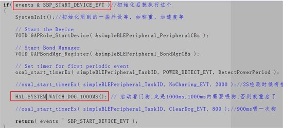

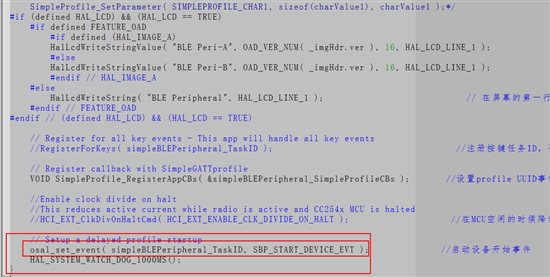

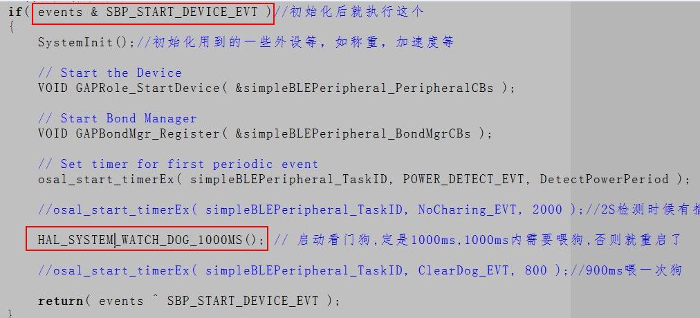

2.在低功耗模式下,只有在SimpleBLEPeripheral_Init()初始化的时候开启看门狗,不喂狗会立刻复位:
但是要是在接下来的SBP_START_DEVICE_EVT才开启看门狗,不喂狗要等几十秒才会复位:

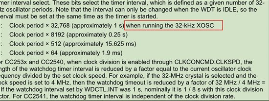

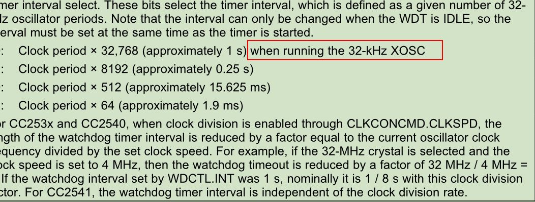

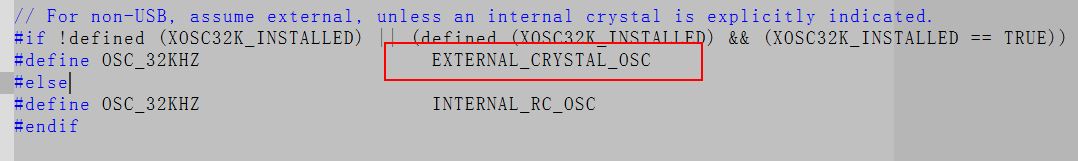

3..在低功耗模式下,不能设置1S间隔:
按照手册的意思要设置看门狗为1s间隔时,需要在外部32K晶振下才有效
有遇到这种问题的大神吗?求帮忙,谢谢!
