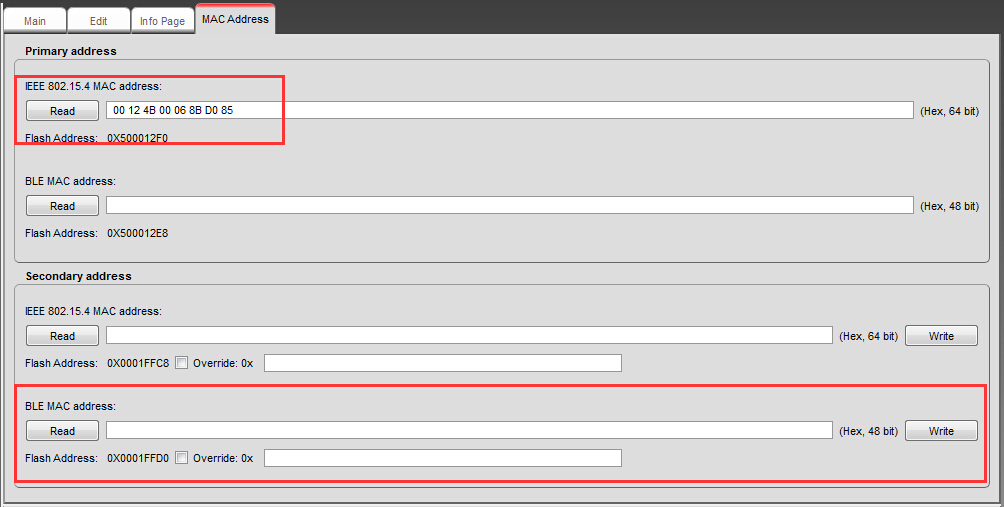

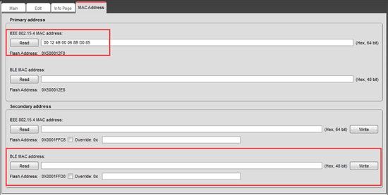

再追加一个问题,CC2640的mac地址是出厂时写好的,
量产时不需要再写入mac地址吗?
Regards
Jirong Liu ,
DTM 需要UART 来控制HCI, PTM不需要,自己写在里面就行。 wiki上有解释。
Jirong Liu ,
MAC出厂就有的,你可以用SmartRF Flash Programmer 2+ XDS100v3读出来,也可以在代码里读出来。SimplePeripheral例程里有。
如果你不想用原有的,你也可以自己写入自己的。

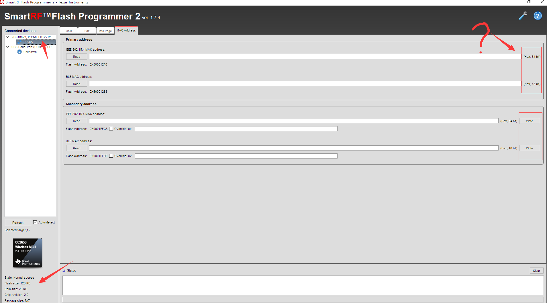

我使用flash programmer 2将MAC地址写入,在程序中怎么将写入的地址读出来。谢谢,有没有API,谢谢!
uint8 bdAddress[B_ADDR_LEN] = { 0x01, 0x16, 0x08, 0x08, 0x88, 0x88 }; // Hard code the BD Address till CC2650 board gets its own IEEE address
memcpy((char *)bdAddress,(const char *)(0x0001FFd0),6); //0x0001FFd0-----这个地址是第二MAC地址存放处
HCI_EXT_SetBDADDRCmd(bdAddress);
