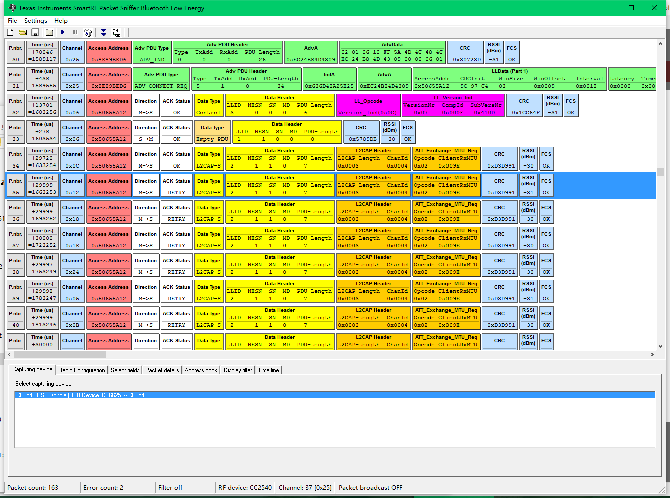

我的设备是以从机方式工作,偶尔调用一下snv_write读写数据,使用一段时间后,有部分设备出现 所有苹果手机都无法连接上的情况。

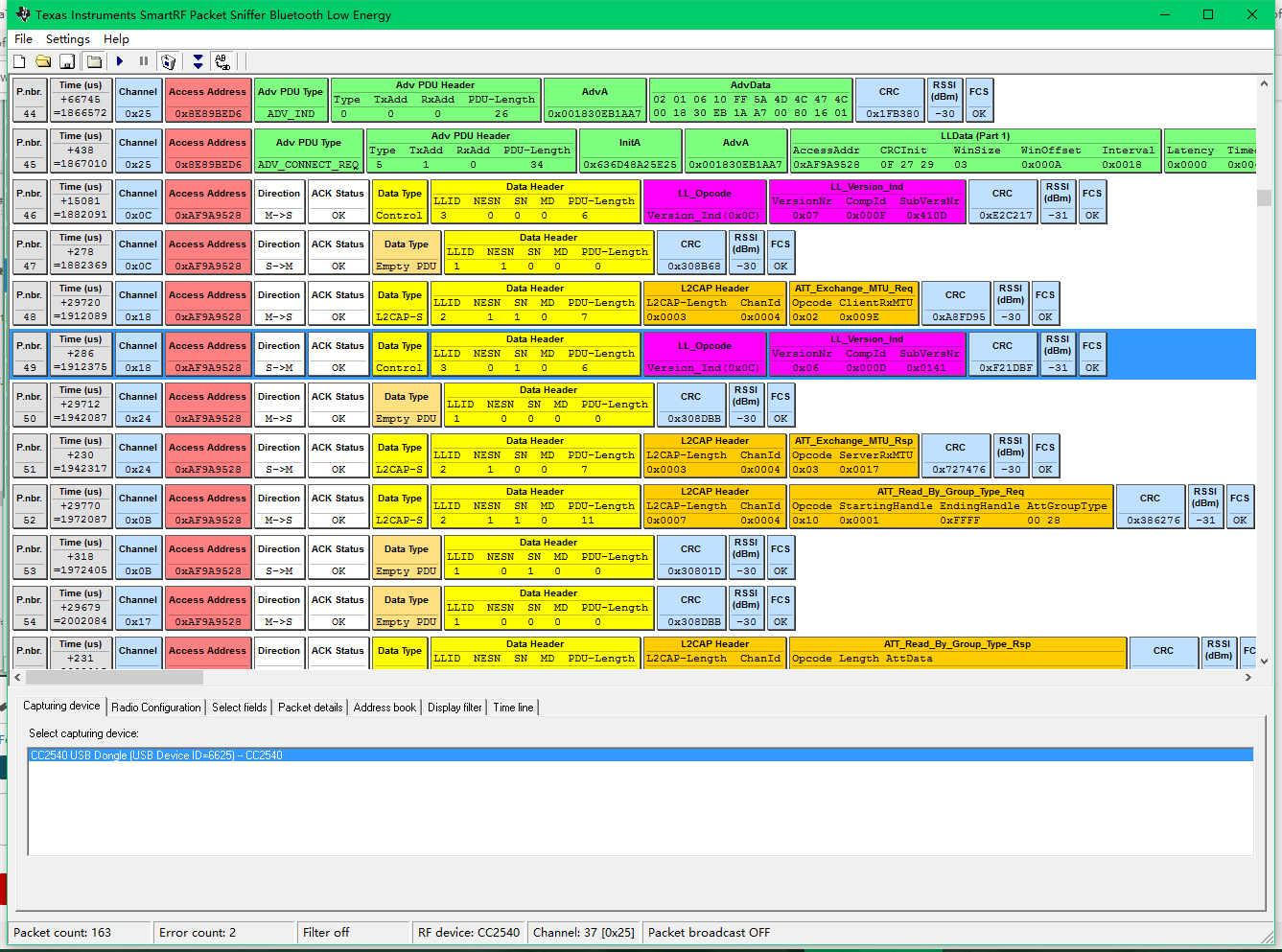

通过抓包分析发现苹果手机都会调用一个“LL_Version_Ind”的指令,从机出问题后没有响应该命令,导致苹果设备会卡住无法连接。但是Android手机和USBDongle没有使用过这个命令,不会出现卡住的情况。这个指令还是苹果底层指令,无法规避,此时该从机就出现不能被所有苹果手机连接的问题。从机设备掉电重新上电也无法恢复。但是经过调用几次自己写的重置设备的指令(其中包含HAL_SYSTEM_RESET和几个snv_write)以后,它又能恢复工作了。
下图是出问题后的抓包情况:
下图是恢复正常的通讯的抓包:
这个指令是如何实现的呢?和snv有关系么?希望能提供一些与"LL_Version_Ind"相关的提示,方便查找分析这个问题。
