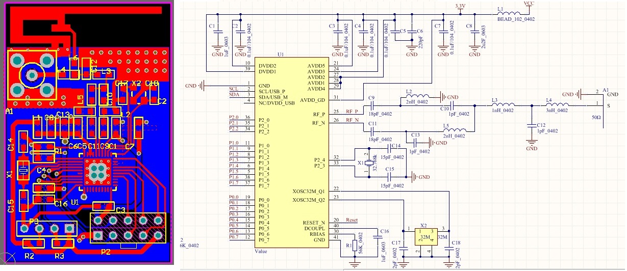

自己设计及的pcb,用的是ti的官方天线,系统运行正常,就是无线没有信号,搜索不到,请问是什么原因呢??
恩,不一样,这个是ti官方的倒F天线,问题已经解决了。焊接的问题
